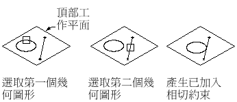

套用相切約束

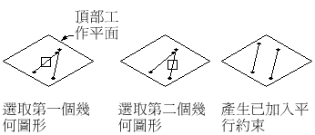

套用平行約束

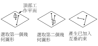

套用互垂約束

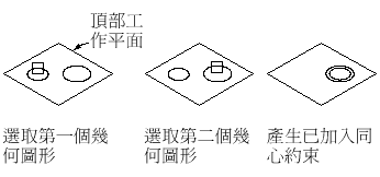

套用同心約束

可以在彎曲幾何圖形 (例如圓或弧) 和另一個彎曲幾何圖形或直線之間定義。即使兩條曲線實際上並不共用一點,但也使它們彼此相切。通常使用相切以將直線約束至弧或圓。
可以在成對的具有方向的幾何圖形 (例如直線) 之間定義。可以使兩條或多條直線彼此平行。
可以在成對的具有方向的幾何圖形 (例如直線) 之間定義。可以使選取的直線彼此之間成直角。
可以用於圓和點的任何組合定義。將幾何圖形的中心固定於相同的位置。常見的用法包括圓對圓 (兩個圓的圓心位置相同)、圓對點 (點位於圓的圓心)、點對點 (點所在的位置相同)。
