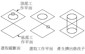

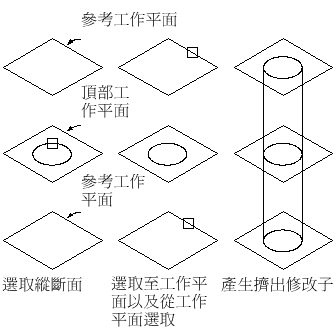

自 - 至擠出在兩個工作平面之間掃掠縱斷面。
套用自 - 至擠出修改子

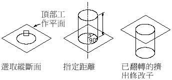

盲擠出沿縱斷面的法線或垂直軸以指定的距離掃掠縱斷面。您可以翻轉擠出,以在預設法線相反的方向掃掠縱斷面。
套用盲擠出修改子

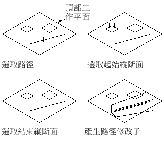

路徑修改子沿路徑幾何圖形掃掠縱斷面。它根據一部分幾何圖形 (例如直線或弧) 的起點縱斷面和終點縱斷面來建立 3D 圖徵。起點縱斷面和終點縱斷面可以不同。
套用路徑修改子

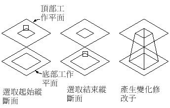

變化修改子在兩個縱斷面之間建立變化主體。變化包括起點縱斷面和終點縱斷面,這兩個縱斷面不能位於同一工作平面中。點參考有助於確保在工作平面之間對齊縱斷面;但是中心不必對齊。
套用變化修改子

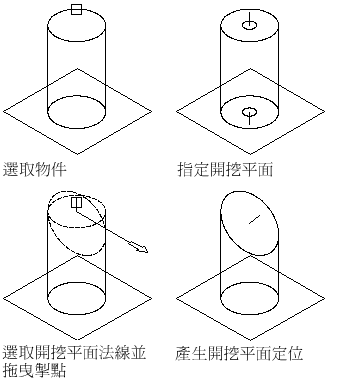

開挖平面修改子將圖徵切割為兩部分,但是僅保留其中一部分。如果要建立更加進階的圖徵 (例如排氣孔),可以使用開挖平面修改子將圖徵的終點變更為坡度。您可以透過拖曳修改子的法線或互垂軸來修改開挖平面,以建立自訂坡度。修改子的長度變更時,將更新開挖平面。
套用開挖平面修改子

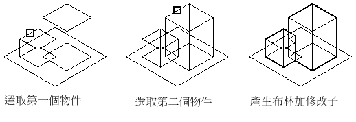

布林加修改子可以合併兩個圖徵,以建立單一圖徵。此修改子採用加法的基本概念:當兩個幾何圖形加在一起時,將移除位於其他幾何圖形內部的幾何圖形。建立要在圖面中精確按照模型中的建立方式來放置的零件時,此修改子非常有用。
套用布林加修改子

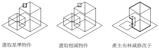

布林減修改子可以從其他圖徵中減去一個或多個圖徵,以建立新的圖徵。建立結果圖徵時,布林減修改子使用基本公式:從基準物件中移除相減物件。若要看到模型中的結果,相減圖徵必須與基準圖徵相交。圖徵之間不相交時,從基準圖徵中移除相減圖徵在模型中不會有任何可見的變更。
套用布林減修改子
