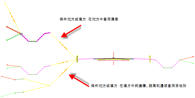

包含一個或多個條件次組合的組合可被稱為條件組合。當您在圖面中具有一個條件組合時,則在條件存在時,指定的次組合會被自動地套用在樁號上。
例如,一個條件廊道組合可能包含兩個「條件挖方或填方」次組合。第一個「條件挖方或填方」次組合可被規劃為在挖方條件存在時,套用一個溝渠次組合。第二個「條件挖方或填方」次組合可被規劃為在填方條件存在時,將一個護欄、路肩和邊坡套用至地形。使用條件次組合能讓您減少必須維護的廊道區域和組合的數量。
下列插圖顯示一個組合的範例,該組合包含一個被規劃在挖方情況中套用溝渠的「條件挖方或填方」次組合,以及另一個被規劃在填方情況中將護欄、路肩和邊坡套用至地形的「條件挖方或填方」次組合。
