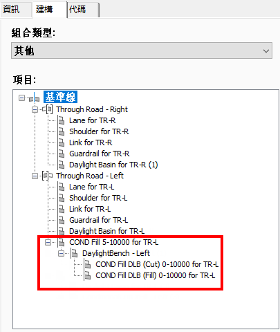

指定有意義的名稱給條件次組合的步驟
- 在圖面中,在條件組合上按一下右鍵,並選取「組合性質」。
- 在「組合性質」對話方塊中,按一下「建構」頁籤。
已加入至組合一側的次組合會顯示預設名稱,其後接續著他們被加入的一側。
- 在「項目」清單中,選取位於組合左側上的條件次組合。再按一下以亮顯文字。變更名稱,以便指示被設定要偵測的條件類型。在下列範例中,第一個條件次組合的名稱已經被變更為 COND Fill 0-5 for TR-L。在此範例中,COND 表示這是一個條件次組合。Fill 表示啟用的條件類型。0-5 表示所尋找的填方條件的最小和最大距離值。在此範例中,TR-L 為與此特定次組合相關聯的父系組合名稱之參考 (在此例中,「通過道路」亦即「TR」,而「左側」亦即「L」)。
- 將組合中任何其他條件次組合更名為有意義的名稱。
- 按一下「確定」。
