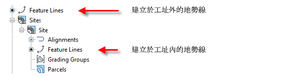

使用「探勘器」樹狀目錄中的「地勢線」集合可以管理地勢線型式和圖層。也可以檢視地勢線資訊,例如長度、高程和坡度比。
地勢線可以存在於工址之外,或在工址中。
工址之外的地勢線均在「探勘器」中的頂層「地勢線」集合中展示。工址內部的地勢線將在「探勘器」中的「工址」集合內展示。
黑點圖像指示集合中的地勢線。
