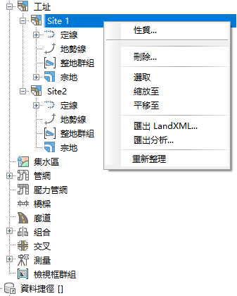

工址具有以下兩種類型的性質:與一般工址相關的性質;與工址相關,但主要與宗地物件相關的性質。
一般工址性質適用於工址中的所有物件。此類型的性質包括工址名稱、工址描述、3D 幾何圖形顯示設定以及宗地和定線編號。
透過在「探勘器」樹狀目錄中的具名的工址集合節點 (例如「工址 1」) 上按一下右鍵,可以存取這些性質。

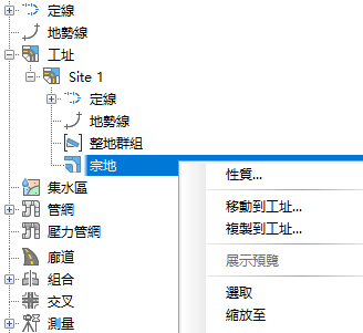

某些工址性質是專用於工址中的「宗地」集合的。此類型的性質包括工址宗地型式、工址面積標示型式、宗地型式顯示順序、面積、周長以及臨街面。
透過在具名工址集合下的「宗地」集合上按一下右鍵,可以存取這些性質。
