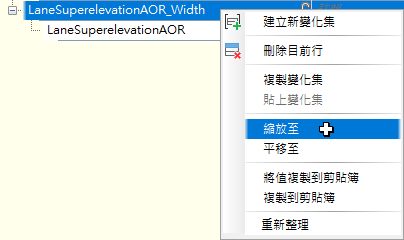

資料表
使用資料表輸入和編輯變化的資料。
您可以在變化或變化集上按一下右鍵,以存取關聯式功能表上的指令。
