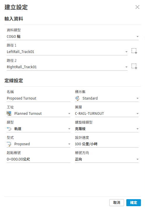

  2. 在水平回歸設置對話方塊中的「輸入資料」下,指定要用來建立水平回歸分析的資料類型:COGO 點、地勢線、2D 聚合線或 3D 聚合線。
  3. 按一下「路徑 1」旁邊的「」。
    註: 如果選取「COGO 點」做為輸入類型,您可以使用下拉式清單來選取一個點群組。
  4. 在圖面中,選取要用來建立水平回歸分析的物件。按下 Enter。
    註: 您僅可以選取屬於步驟 2 中所選輸入類型的物件,不能選取多種類型的物件。
  5. 如果您要在兩條物件路徑之間建立水平回歸分析,請在「路徑 2」旁按一下 。此步驟是可選的。如果您選取路徑 2,則回歸的輸出將是路徑 1 和路徑 2 之間的中心線。
  6. 在圖面中,選取要用來建立水平回歸分析的物件。按下 Enter。
  7. 在「定線設定」下,指定以下參數:
    • 名稱
    • 工址
    • 類型
    • 型式
    • 起點樁號
    • 標示集
    • 圖層
    • 螺旋線類型
    • 設計速度
    • 樁號方向
    註: 定線名稱不能包含以下不支援的字元:/ \ " ; = , * ? ``。定線名稱不能為空,並且在圖面中必須是唯一的。
  8. 按一下「確定」。

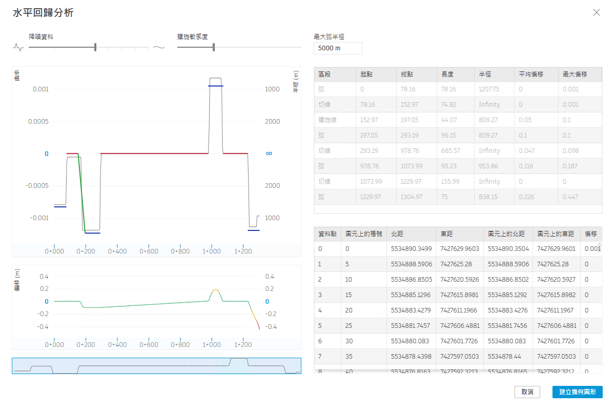

  9. 水平回歸分析遠景隨即顯示。
  10. 檢閱並細化水平回歸所產生定線的資料。
  11. 按一下「建立幾何圖形」以建立定線。
