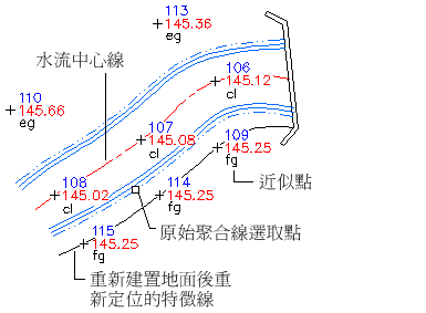

使用「加入特徵線」對話方塊可以定義鄰近特徵線,該特徵線參考鄰近聚合線 (做為特徵線而選取) 頂點的地形點。
地形點是用於建立鄰近聚合線 (做為特徵線而選取) 頂點之不規則三角網的任意地形資料點。
由於不必精確鎖點至希望用於特徵線的地形點,因此可以快速定義鄰近特徵線。您可以點選位於希望使用的點附近的位置。將特徵線加入至地形時,特徵線頂點會自動鎖點至最近的地形點:
定義鄰近特徵線可以透過選取聚合線或雲形線來完成,而不必在地形點之間精確繪製原始物件。將特徵線加入至地形時,特徵線定義將自動鎖點至最接近每個物件頂點的地形點。
鄰近特徵線是高程為 0 的 2D 聚合線。每個頂點的北距、東距和高程根據最接近的地形點進行計算。依預設,將鄰近特徵線加入至地形時,會將其轉換為標準特徵線。透過將「地形性質」對話方塊之「定義」頁籤中的「將鄰近特徵線轉換為標準特徵線」建置選項設定為「否」,您可以關閉從鄰近特徵線到標準特徵線的自動轉換。
