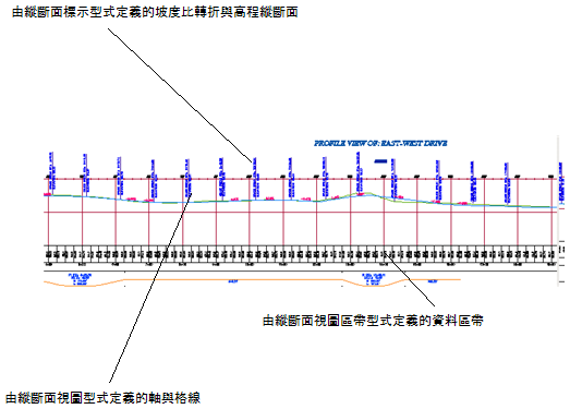

縱斷面視圖可以包括一個或多個相關縱斷面,以及沿 X 軸、在網格之上或之下的多個資料區帶。資料區帶使用樁號標示、高程、水平幾何圖形和協助進行工程分析的其他資料來註解縱斷面。

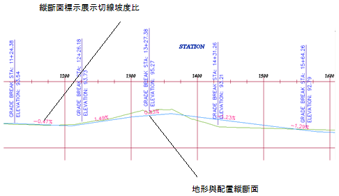

顯示地形縱斷面和配置縱斷面的縱斷面視圖
地形和配置縱斷面的近距離視圖
