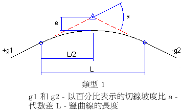

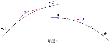

配置縱斷面使用兩類曲線:凸形豎曲線與凹陷曲線。凸形豎曲線放置在凸起處,或任何坡度比變小處。凸形豎曲線有三類:從正坡度比向負坡度比變化、從正坡度比向正坡度比變化以及從負坡度比向負坡度比變化:

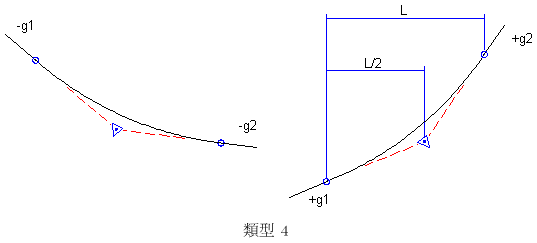

凹陷曲線放置在凹陷處,或任何坡度比變大處。凹陷曲線有三類:從負坡度比向正坡度比變化、從負坡度比向負坡度比變化以及從正坡度比向正坡度比變化:
