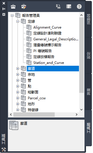

您可以使用「工具箱」頁籤存取「報告管理員」和 Subscription 擴展程式,並加入自訂工具。
在集合和項目上按一下右鍵以存取指令。
「工具區」的「工具箱」頁籤是執行報告和擴展程式的主介面。與「測量」頁籤一樣,您可以根據需要展示或隱藏「工具箱」頁籤。
「工具箱」頁籤組織每個物件類型的報告。這些報告以緊密的可攜格式提供了有用的圖面工程資料。一些報告使用 LandXML 格式,具有預先定義或自訂的 XSL 型式表。其他報告為 .NET 格式,可提供可讓您選取資料和不同選項的自訂對話方塊。
可以將自己的報告加入至「工具箱」功能表。這些報告可以使用各種格式,包括 XML、VBA、COM 或 .NET。
安裝 Subscription 擴展程式時,會將它們加入至「工具箱」的「Subscription Extension Manager」集合中。
使用工具箱樹狀目錄可以存取「報告管理員」中可用的報告以及存取 Subscription 擴展程式和其他自訂工具。在適用的情況下,下列指令在「工具箱」關聯式功能表上可用:
