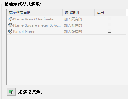

下圖展示了「加入表格」對話方塊的「選取」區段:
若要將特定標示型式名稱的所有標示加入至表格中,請選取標示型式名稱旁邊的「套用」勾選方塊。使用此方法時,所有標示均被切換為標籤模式,並不建立子模式。
若要將特定型式的選取標示加入至表格中,按一下
,然後按一下標示。當您在圖面中選取未處於標籤顯示模式的標示時,將顯示一個對話方塊提示您標示目前未處於標籤模式,並詢問您是否要建立新的子型式。
按一下「是」繼續;如果按一下「否」,則不會建立子型式,並且不會將標示加入至表中。按一下「是」即可建立目前標示型式的一個子型式,其格式為 <型式名稱>.標籤.1。
