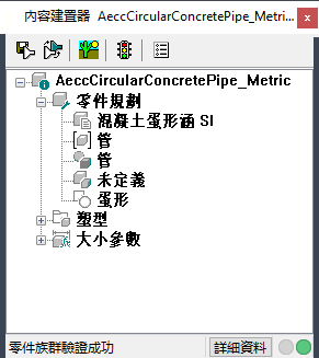

開啟參數式建置環境時,位於零件瀏覽器頂部的資料夾為「零件規劃」資料夾。零件規劃根據資料範圍 (管或結構)、類型和子類型來定義零件的特性和行為,儲存零件時需要該規劃。若要確保可以正確驗證並儲存零件,您應在開始為零件塑型之前定義零件規劃。

定義零件的族群。兩個基本資料範圍是管和結構。您無法在零件瀏覽器中編輯零件資料範圍。零件資料範圍根據您在零件建置器的對話方塊中選取的零件目錄而預先定義。可以從管網之預先定義的資料範圍 (管和結構) 清單中選取零件資料範圍。在上圖中,零件資料範圍是「結構」。

對於管,預先定義的零件類型永遠為「管」。您可以使用多種管造型;例如,圓形、蛋形、橢圓形和矩形。但是,所有造型均是使用相同的零件類型 (管) 定義的。
對於結構,預先定義的零件類型包括一般結構、進水 - 出水口結構和連接器結構。如上所述,零件類型定義與零件關聯的某些應用程式行為性質。例如,一般結構具有與進水-出水口結構等不同的一組應用程式行為性質。在上圖中,零件類型為「進水 - 出水口結構」。
在零件瀏覽器中,您可以透過在「零件規劃」下的項目上按一下右鍵,然後選擇「編輯」來指定零件類型。將顯示預先定義的零件類型清單。
可以使您將零件組織為更詳細、更合乎邏輯的群組。此群組不會影響零件行為。在零件瀏覽器中,您可以從預先定義的子類型清單中指定零件子類型。如果需要,還可以輸入自訂零件子類型。選取零件以從具有相似類型的一大組零件中進行篩選時,零件子類型非常有用。在上圖中,零件子類型是「未定義」。
