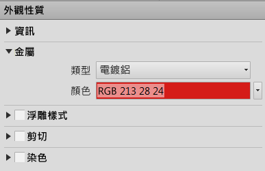

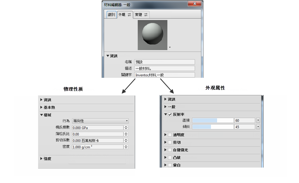

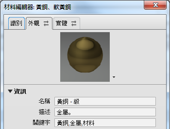

圖中展示了「青銅、軟錫」材料的一些物理和外觀性質,如「材料編輯器」中所示。物理性質群組於材料的一個資產中,外觀性質群組於另一個資產中。當您編輯材料時,您可以分別變更每個資產。例如,您可以將青銅材料變更為紅色。使用電鍍鋁紅色外觀資產 (具有不同外觀性質的資產) 取代該外觀資產。
您可以使用代表其他金屬 (例如鋁或銅) 的物理資產取代「青銅、軟錫」材料的物理資產。但是,變更密度和其他性質會產生具有不同行為的材料。

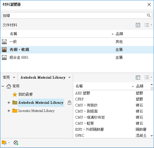

「材料瀏覽器」用於尋找和管理材料。一般作業包括:
「材料編輯器」用於建立材料,以及檢閱和編輯材料的資產和性質。

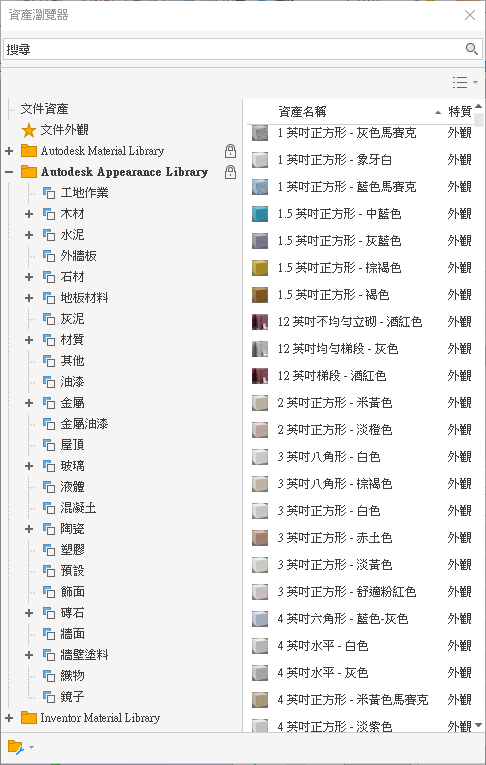

存取「資產瀏覽器」的步驟:
若要檢閱和管理可用資產,請使用「資產瀏覽器」。它有助於尋找資產,以加入至材料或取代材料的既有資產。
