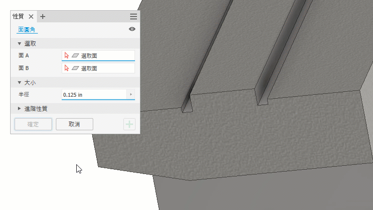

在單一實體的兩個不相鄰面之間加入圓角特徵。如果有相鄰特徵,則會覆蓋並填滿這些特徵,以建立圓角。
  1. 按一下「3D 模型」頁籤 「修改」面板 「圓角」 「面圓角」。
  2. 在圖元區中,選取第一個面或面集。
    注意事項: 若每個面集要選取多個面,請清除「最佳化單一選取」勾選方塊。若要完成特定的多重選取,請按下一個面選集,或在圖元區空間中按一下右鍵,然後按一下「繼續」
  3. 選取第二個面或面集。

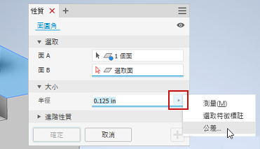

  4. 輸入半徑。若要將公差套用至圓角半徑,請按一下值欄位中的箭頭,並選取「公差...」。然後,在對話方塊中設定所需的公差類型和值。
