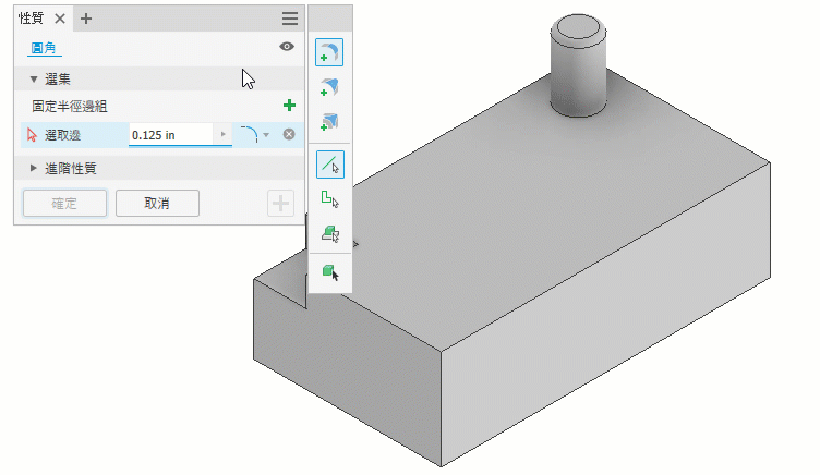

圓角
圓角是置入特徵,會使零件的內外轉角或特徵圓角化或帶蓋。
您可以建立以所選邊為基礎的邊圓角;在兩個相鄰面或面集之間的面圓角;或相切於三個相鄰面或面集且具有變動半徑的全圓圓角。
雖然 2D 草繪式圓角和圓角置入特徵可能看似相同,但使用圓角特徵具有多種優點:
由於其他特徵可能會影響圓角,因此,請在塑型製程臨近結束時將其加入。例如:
