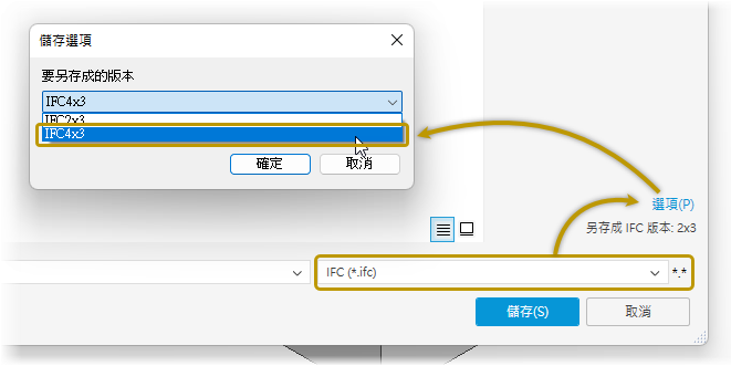

      • 按一下「選項」並選擇 IFC 2x3 或 IFC 4x3
        IFC 選項
    • Autodesk 交換檔案 (*.adsk)

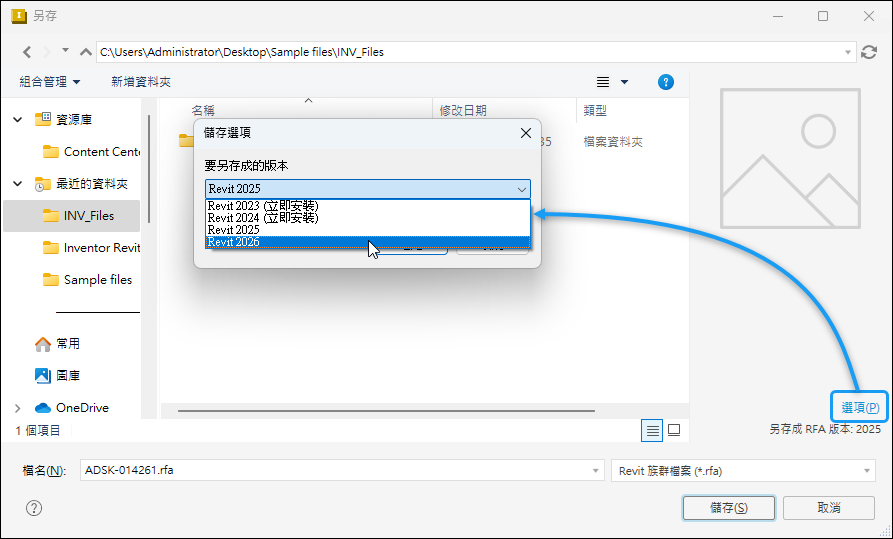

  5. (可選) 對於 RFA 檔案,您可以指定要輸出至哪個 Revit 版本 (2023 和更高版本)。在「另存」對話方塊中,按一下「選項」,然後在「儲存選項」中,選取 RFA 檔案的 Revit 版本。
    注意事項: 如果未安裝相符版本的 Revit Core Engine (RCE),則系統會提示您進行安裝。如果您同意安裝相符的 RCE,系統會關閉「匯出建築元件」指令,並開始安裝。在安裝期間,您可以繼續進行其他 {inventor} 工作。安裝完成後,您可以啟用「匯出建築元件」指令 (上面的步驟 2)。此功能是在 {inventor} 2023 中加入的。
