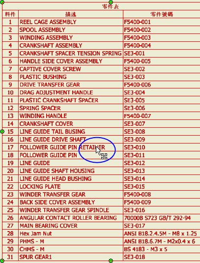

以下範例展示如何分割零件表,然後將新區段移至其他圖紙。

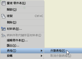

  1. 將滑鼠移至表格列中您要進行分割的文字上。在移動圖示出現時按一下右鍵。
  2. 按一下關聯式功能表中的「表格」「分割表格」。
    系統會將表格分割為兩個區段。在瀏覽器中,新表格區段將顯示為父系表格的子表格。
    秘訣: 若要將表格重新縫合在一起,請在畫面或瀏覽器中,於表格區段上按一下右鍵,然後按一下「取消分割表格」。所有區段將連接成父系表格。

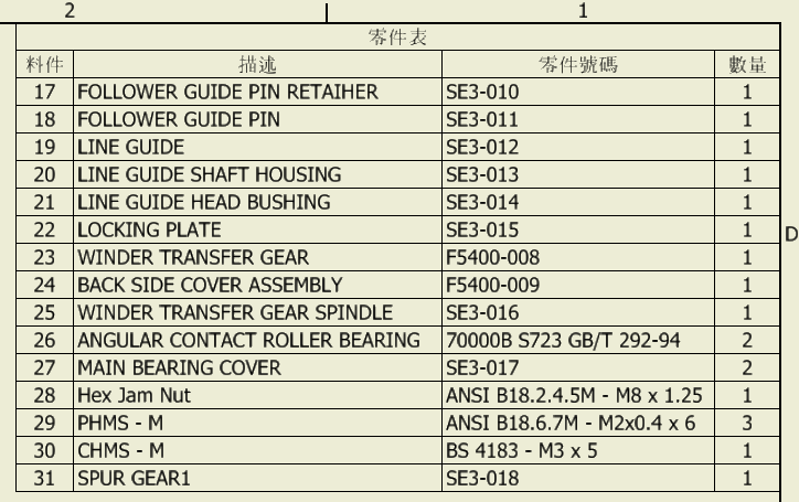

  3. 將分割的剖面移至新圖紙:
    • 展開瀏覽器中的「零件表」。
    • 將分割的表格拖曳至新圖紙標示正下方的區域。
  4. 在瀏覽器中按兩下新圖紙,使其處於作用中狀態,然後調整分割表格的位置。
