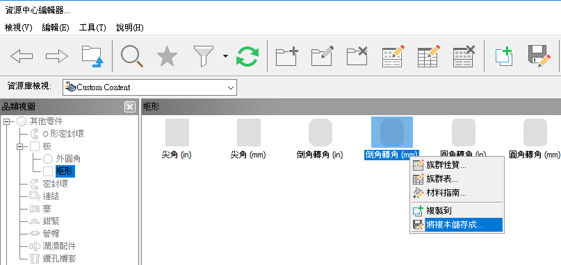

    • 開啟「資源中心編輯器」。如果未開啟任何文件,請在「工具」>「資源中心」>「編輯器」中進行存取。在零件或組合文件中,則在「管理」>「資源中心」>「編輯器」中進行存取。選擇「自訂內容」資源庫,選取所需的板族群,選取要接收孔的端板,然後按一下右鍵並選取「將複本儲存成...」。

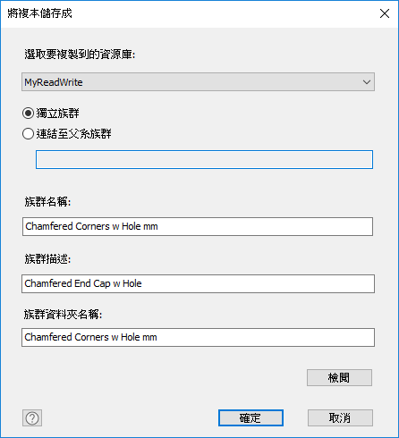

  3. 選取您的可讀寫資源庫做為複製目標資源庫,選取「獨立族群」並視需要編輯名稱和描述欄位,然後按一下「確定」。

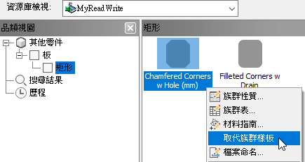

  10. 再次開啟「資源中心編輯器」,確保將該資源庫設定為您的可讀寫資源庫。
  11. 選取在步驟 3 中儲存的板,然後按一下右鍵並選取「取代族群樣板」。
    注意事項: 如果您使用 Vault 管理資源中心,則必須具有「資源中心管理員」或「資源中心編輯者」角色。
  12. 瀏覽至您加入孔的已修改板的儲存位置,選取該檔案,然後按一下「開啟」。
    若顯示「發佈成功」訊息,則表示您修改的板已取代原始複製的檔案。按一下「確定」,然後按一下「完成」以完成。
