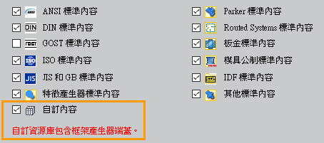

重要: 開始之前 若要使用「端蓋」指令,必須安裝 Inventor 自訂資源庫,並為作用中專案選取該資源庫。
  1. 安裝 Inventor 自訂資源庫。
  2. 安裝後,在「規劃資源庫: 專案名稱」對話方塊中,為作用中專案選取該資源庫。
安裝 Inventor 自訂資源庫並將其加入至作用中專案

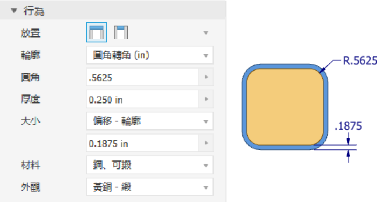

  5. 設定行為選項:
    • 指定放置位置。
    • 指定輪廓:
      • 圓角
      • 倒角
      • 尖銳轉角
    • 設定板厚度。
    • 設定偏移類型及距離或比率。

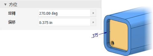

  6. 指定方位。
    • 設定旋轉值。例如,將端蓋特徵 (如排水孔) 放置在正確位置。
    • 設定偏移值。該值指定所選面與端蓋之間的距離。
