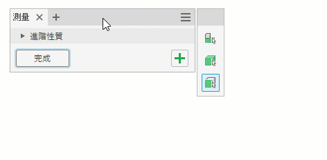

在組合檔中,從工具選項板中選擇選取優先度:「元件」、「零件」或「邊」和「面」。
注意事項: 工具選項板會顯示選取優先度選項 (停靠在「性質」面板旁邊的便利位置)。該選項板可以與「性質」面板分離,並放置在您喜歡的任何位置。您可以輕鬆將其與「性質」面板停靠在一起。

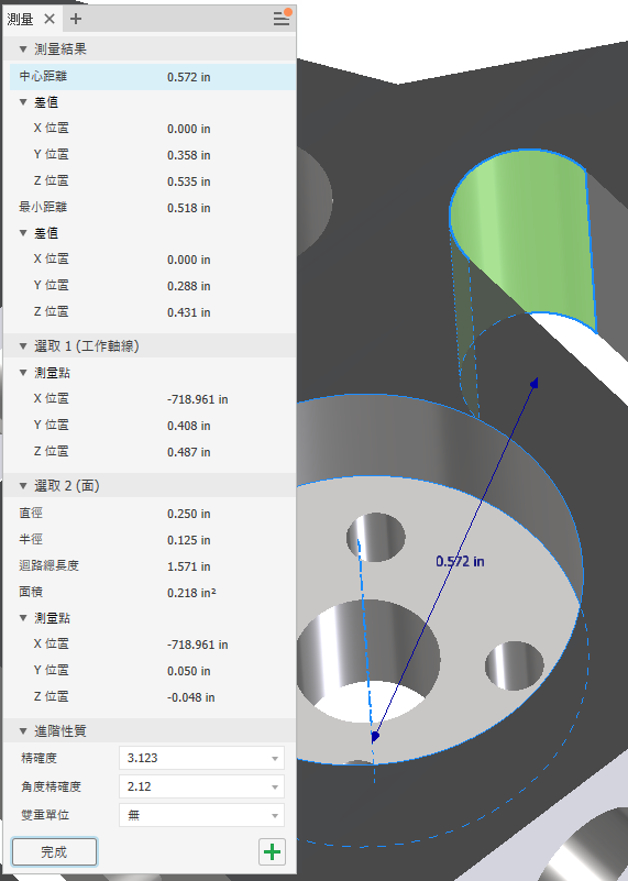

| 測量線性距離、長度、角度、迴路、面積或質量 |

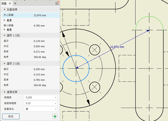

有關每個選取的資訊會顯示在「測量工具」面板和圖形視窗中。測量工具面板可展示您的選集對應的所有可能的值,以及兩個選集的結果。在測量工具面板中按一下某個值時,選集和測量會顯示在圖形視窗中。 可以重調值欄位的欄大小。將游標暫停於值的左側,然後按一下並拖曳即可重調欄大小 - 在功能區上,按一下
 。或者,按一下標記功能表中的「測量」。 - 僅在 Inventor 組合中,如果需要,選取一個選取優先度:「元件」、「零件」或「邊」和「面」。
- 選取「進階設定」下拉箭頭,然後設定雙重單位和精確度值。如果可以,選取要使用的使用者座標系統 (UCS)。
- 在圖形視窗中,點選要測量的幾何圖形:
- 邊長:點選邊。
- 圓柱面或圓的直徑:選取面或邊。
- 圓柱面或弧的半徑:選取面或弧。
- 某個點相對於原點的位置:點選該點。螢幕上即顯示該點相對於作用中座標系統的每條軸線的位置。
- 兩點之間的距離:點選第一點,再點選第二點。選取第二點時,即會顯示該點相對於原點的位置,以及相對於第一點的位置差。
- 以下任意 2 個幾何圖形之間的距離:直線/軸線、弧/圓、雲形線和任何類型的曲面、草圖點/平物面:點選第一個幾何圖形,再點選第二個幾何圖形。
- 組合中兩個元件之間的距離:選取第一個元件,再選取第二個元件。此時將顯示最小距離值。兩個元件間的最小距離可以是邊、面或頂點
注意事項: 變更優先度還會變更您可以執行的最小距離測量之類型,如元件之間或零件之間的最小距離。該指令預設為「選取面與邊」優先度。在組合中使用「元件優先度」時,只能選取元件 (而不能選取面) 做為有效選取。在完成第一個選取後變更選取優先度,會重置指令。 - 弧長:選取一段弧。
- 角度:使用下列方法之一:
- 選取兩條直線、邊或面。
- 選取兩個點,然後在按住 Shift 的同時選取角度的第三個點。
- 選取弧或圓。
- 選取一條直線或軸線,然後選取一個平物面。
- 面積和迴路:選取要測量的連續封閉面域。
注意事項: 若要在「選取其他」清單中包括草圖迴路,請選取「進階設定」選項 「偵測草圖迴路」。預設設定為「打開」。
若要複製一個值或所有值:在值上按一下右鍵,然後從關聯式功能表中選取「複製」或「全部複製」。 - 按一下「完成」以關閉面板,或按一下「重新啟動」以啟動新測量順序。您也可以按一下圖元區的空白區域,來開始新順序。
