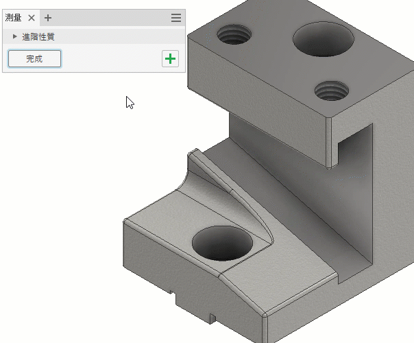

若要將線性、面積、體積、質量和/或角度測量加入至「累積性質」區段:在圖形視窗中進行選取,然後按一下測量類型旁邊的加號。例如,在圖形視窗中選取一條直線,然後按一下測量旁邊的加號。該值會加入至「累積性質」下的「距離」測量群組。
「加入到累積值」加號會針對您想要累積的每種測量類型,將選取加入至「累積性質」區段中適當的群組。
按一下測量旁邊的加號,以將該值加入至「累積性質」區段中適當的群組。
按一下群組標頭箭頭,以顯示加入的值。
依需要在圖形視窗中選取多項,然後按一下「測量」面板中測量類型旁邊的加號,以將值加入至累積群組。這些值顯示在該測量類型特定的累積群組中。例如,半徑會加入至「累積性質」下的「距離」群組,而角度會加入至「角度」群組。
依需要繼續加入測量,以累積測量值。

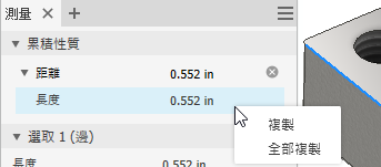

刪除和複製累積值
累積測量工作流程的按鈕位於「測量」面板右側,直接對應於每種測量類型。將游標懸停在此區域上以存取這些按鈕。
若要從清單中刪除個別值:將游標懸停在累積值上,然後按一下刪除圖示。累積值會相應地進行調整。若要刪除一組值,請將游標懸停在「距離」、「角度」或「面積」上,以從累積群組中刪除所有值。
若要複製單一值或一組值,請在值上按一下右鍵,然後選取「複製」或「全部複製」。
