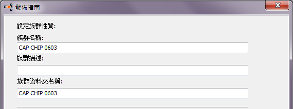

問題:您要使用「IDF 元件」指令發佈零件,但是,「發佈指南 - 選取要發佈至的品類」對話方塊中未提供您要發佈至的品類。
解決方案:若要將零件發佈至 IDF 資源中心資源庫中您自己的品類,請在「電氣」下建立新品類。當您將零件發佈至 IDF 資源中心資源庫時,請在「電氣」下選取您要發佈至的品類。若要瞭解如何建立新品類,請參閱〈在資源中心資源庫中建立品類〉。
