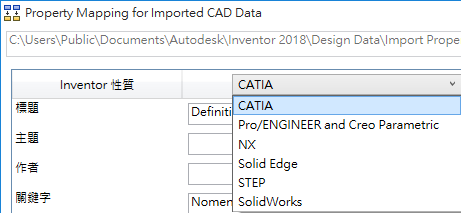

使用「匯入之 CAD 資料的性質對映」工具,將 CATIA、Pro/Engineer 和 Creo Parametric、NX、STEP、Solid Edge 及 SolidWorks 中的性質輕鬆對映至標準 Inventor 性質。
「匯入之 CAD 資料的性質對映」工具是一個用於修改 CATIA、Pro/Engineer 和 Creo Parametric、NX、STEP、Solid Edge 及 SolidWorks XML 設計資料檔案的介面,這些檔案位於「使用者」「公用」「公用文件」「Autodesk Inventor [版本]」「Design Data」「Import Properties」中。
  1. 透過以下兩種方式之一啟動「匯入之 CAD 資料的性質對映」工具:
    • 按一下「匯入」對話方塊底部的「性質對映」按鈕。僅在您將 CATIA、Pro/Engineer 和 Creo Parametric、NX、STEP、Solid Edge 或 SolidWorks 檔案匯入至組合檔時,此按鈕才會啟用。
    • 「開始」功能表 「程式集」「Autodesk」「Inventor [版本]」「工具」「匯入之 CAD 資料的性質對映」。
  2. 在「匯入之 CAD 資料的性質對映」對話方塊中,按一下下拉式功能表,然後選取您要將 Inventor 標準性質對應至何種格式。從「匯入」對話方塊中啟動「性質對映」工具時,此格式會自動預設為所匯入檔案的格式。
  3. 在性質文字方塊中加入或編輯值 (如果需要)。可以輸入多個值,並以分號 (;) 分隔。
  4. 按一下「儲存」,將修改的性質值儲存至更新的對映。
