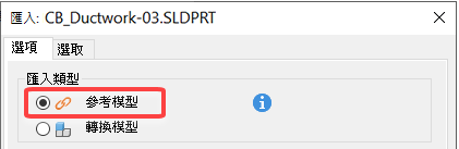

匯入協力廠商檔案做為 ANYCAD 參考模型:
您可以匯入以下檔案做為 AnyCAD 參考模型:Alias、Revit、CATIA、DWG、PTC Wildfire、SolidWorks、NX、STEP、Solid Edge、Fusion*** 和 Pro-E/Creo。
注意事項: 若要在 Inventor 和 Revit 之間共用資料,請參閱〈關於使用建築與營造專案〉。
如果設計不斷變更,請將設計匯入為參考模型,來加以控制並提高效能。「參考模型」選項會保持與所選檔案連結,可讓您進行監控並在模型變更時更新 Inventor。如果匯入後對相關產品中的檔案進行變更,則 Inventor 檔案會反映這些變更,下游參考也會進行更新。

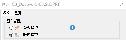

匯入為 AnyCAD 轉換模型
您可以匯入以下檔案做為 AnyCAD 轉換模型:Fusion、CATIA、SolidWorks、Solid Edge、Pro-E/Creo、NX、JT、Alias、Rhino、IGES、Parasolid、STEP 和 SAT。
「轉換模型」選項會建立新 Inventor 檔案,這些檔案未連結至原始檔案。如果您打算修改模型以用於新設計,請使用此選項。
「轉換模型」作業與原始檔案不具有關聯性。因此,執行匯入作業後,對原始檔案的變更不會影響已匯入的零件或組合。同樣,對已匯入的零件或組合的變更也不會影響原始檔案。

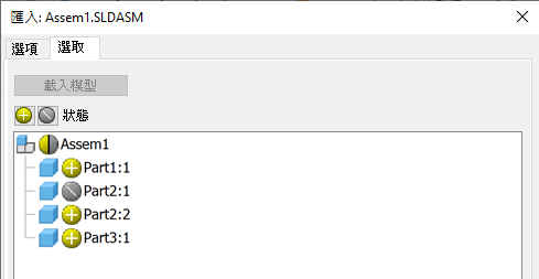

選擇性匯入至零件檔和組合檔 (僅限 Fusion 3D、CATIA、SolidWorks、Pro-E/Creo、NX、Alias、STEP、IGES 和 Rhino)
如果您不需要匯入整個模型,可以指定要包括哪些本體 (至零件檔) 或零件 (至組合檔)。僅匯入需要的元件,以提高效能。
