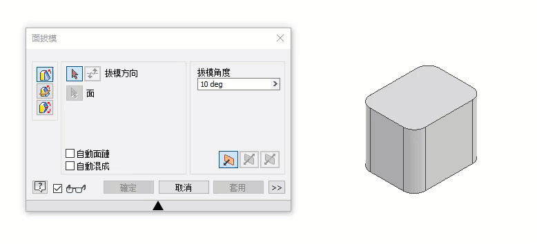

在「面拔模」對話方塊中,選取以下其中一種拔模類型:
固定邊
。關於每個面的一條或多條相切連續固定邊建立拔模。結果會建立更多面。
固定平面
。建立固定平面的拔模。平面的零件面或工作平面可決定要繪製哪一個被選取的面。依據固定面的位置,製圖可以加入及移除材料。

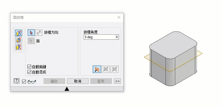

在以下範例中,固定的頂面設定向上拔模方向。所有的側面都會被拔模,並將材料加入至固定平面下方。
在另一範例中,工作平面是固定平面。將在固定平面上方的拔模方向移除材料,並加入至固定平面下方。
定義拔模方向:將游標移至面、工作平面、邊或軸線上,直至方向箭頭與適當的拔模方向對齊,然後點選。
選取要建立拔模的面。當您將游標移至面上時,它會以一種顏色亮顯,而固定邊 (所選面與固定平面的相交邊) 會以另一種顏色亮顯。若要從選集中移除面或邊,請在按 Ctrl 的同時按一下面或邊。
指定角度值和對稱:
若要保留相鄰混成特徵 (例如,圓角),請選取「自動混成」。若要停止讓混成特徵參與拔模,請關閉「自動混成」。
按一下「確定」。
