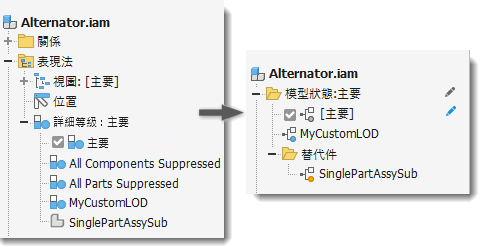

在以下影像中,主要詳細等級會轉換為主要模型狀態。使用者定義的詳細等級和替代件詳細等級會轉換為具有相同名稱的模型狀態。會移除抑制「所有元件」、「所有零件」和「所有資源中心」的三個系統定義的詳細等級。
