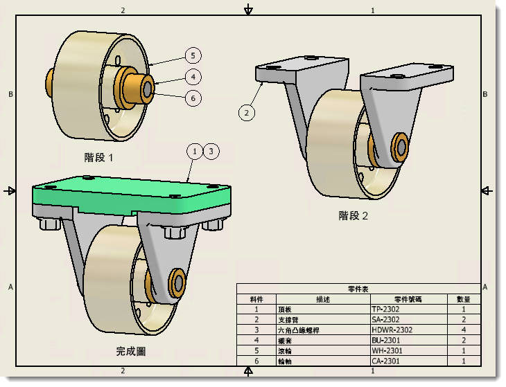

圖面中的模型狀態
您可以在建立圖面視圖時選取模型狀態。每種模型狀態可以具有獨特的構件和 iProperty。從替代件模型狀態建立的視圖可反映圖面視圖中替代件零件的狀態。
您也可選取設計視圖表現法與位置表現法,以在視圖中顯示該表現法組合。
建立視圖後,如果適用,您可對其進行編輯以變更為其他表現法。

使用材料表
每種模型狀態支援獨特的 iProperty、參數和材料表。您也可以加入「模型狀態」欄,以列示組合中元件的模型狀態。
