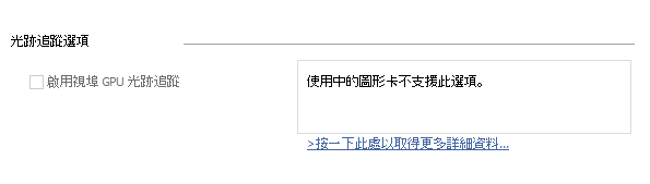

CPU 模式使用 CPU 進行光跡追蹤彩現。這是預設模式。找不到相容 GPU 時,軟體會將使用 GPU 的選項停用,並顯示一則訊息說明該影響,同時提供此主題的連結。

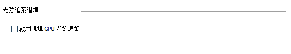

GPU 模式利用 GPU 進行光跡追蹤彩現,從而騰出 CPU 以執行其他工作。有相容的 GPU 可用時,會啟用此選項。
