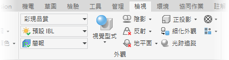

可使用功能區「檢視」頁籤中「外觀」面板上的控制來暫時取代視圖元素。從功能區進行的變更只會暫時取代場景元素,而不會隨文件或應用程式外觀設定一起儲存。
視圖效果設定存取點 (例如照明型式、陰影等) 位於每個清單底部。按一下「設定...」可為該視圖效果啟動以文件為基礎的對話方塊。您的修改會立即顯示在文件中,並在儲存設定後保留。
