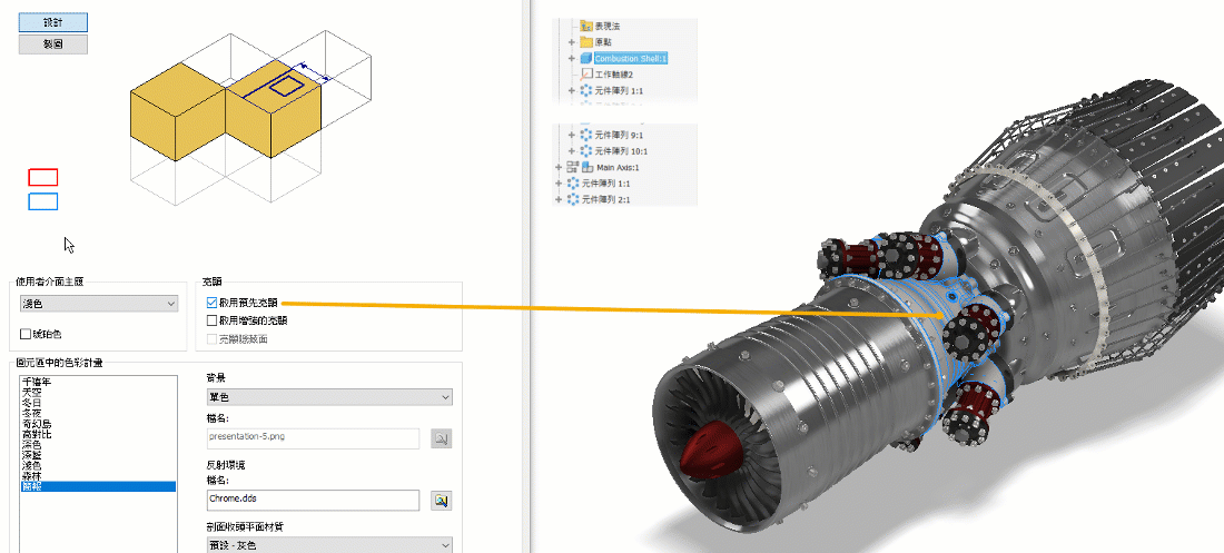

顯示設計或製圖環境中的色彩計畫效果。按一下「設計」或「製圖」,在檢視方塊中檢視作用中色彩計畫效果。
控制應用程式圖示、視窗框架、背景 (預設)、「性質」面板和對話方塊的顏色。從可用主題清單中選取一個使用者介面主題。
選擇「深色」主題,讓圖示位於深灰色背景中。
選擇「淺色」主題,讓圖示位於白色背景中。
勾選此選項,以使用舊式圖示顏色。您必須重新啟動 Inventor 來更新瀏覽器圖示。
設定物件選取行為。
將游標移至物件上方時,物件會亮顯,以便您知道目前選取的項目。依預設已啟用。在組合和熔接件環境中,當關閉預先亮顯後,在元件或零件選取優先度中將不展示預先亮顯。
不會影響「選取其他」,該指令永遠展示預先亮顯。
也可在快速存取工具列上的「選取」下拉式功能表中取得。
透過其他元件展示組合元件的預先亮顯或亮顯。亮顯會在亮顯或選取某個元件或約束時顯示。
增強選取亮顯,以包含隱藏面,並使用較細的對比線來描畫選取項的輪廓,使選取項更易於被看到。
