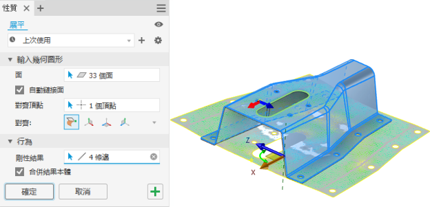

展平零件面
- 在功能區上的零件檔  中,按一下「3D 模型」頁籤 中,按一下「3D 模型」頁籤 「建立」面板 「建立」面板 「展平」。 「展平」。
- 按一下「進階設定」功能表並啟用「建立專用視圖表現法」,以建立一個僅顯示在平面曲面上的視圖。該視圖表現法可用於隔離零件檔中的曲面,或在圖面中記錄曲面。
- 如果需要,請指定預置。 - 注意事項: 若要指定展平行為的偏好,請按一下齒輪圖示。
- 「面」:在圖形視窗中,選取一個或多個相鄰面。 -
- 「自動鏈接面」:啟用面鏈,以讓您在一次點選中選取多個面。
- 「對齊方式」:在選取要展平的面時,「展平」會使用最接近所選項的頂點。採用原點平面對齊方式時,指定的頂點位於 0, 0, 0 中心點。清除頂點選取可選擇不同的頂點。
- 對齊方式: - 注意事項: 使用原點平面定位曲面時,可以使用顯示中的操控點來重新定位輸出曲面,且頂點處會顯示方向指標。 -
- 與 XY 平面對齊:將展平的曲面放置在原點處,並與 XY 平面保持相同的方位。
- 與 XZ 平面對齊:將展平的曲面放置在原點處,並與 XZ 平面保持相同的方位。
- 與 YZ 平面對齊:將展平的曲面放置在原點處,並與 YZ 平面保持相同的方位。
在下圖中,「自動鏈接面」已關閉,並且在板金零件中選取了一個加強角板。為取得最佳結果,請展平有一些失真的角板,然後抑制角板並建立零失真零件的展開圖。
- 可選擇性地,執行以下作業之一: -
- 「線性結果」:啟用此選項可選取一條或多條相鄰邊,以保持直線。
- 「剛性結果」:啟用此選項可選取一條或多條邊,以保持剛性。例如,選取共平面孔,以在展平時保持間距。
- 「合併結果本體」:啟用此選項可以單一曲面面建立輸出。停用此選項可建立包含多個面的單一曲面。
注意事項: 曲面預覽會顯示曲面網面和熱圖。熱圖會將變形和張力較低的區域顯示為藍色,並將變形和張力較高的區域顯示為紅色。建立後,編輯展平特徵以檢視熱圖。
- 若要展平所選項並開始新展平,請按一下加號  。 。
- 按一下「確定」以建立展平,並完成指令。
