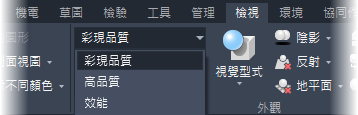

固定視覺預置由多個應用程式選項、照明型式和場景設定組成。可以從功能區的「檢視」頁籤 「外觀」面板存取預置:
固定預置
當您從相機預置方位變更視圖方位時,系統會建立一個新的階段作業項目「視覺預置」。這樣您就知道自己已離開預置相機方位。此設定以階段作業為基礎,並且是暫時的。
