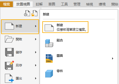

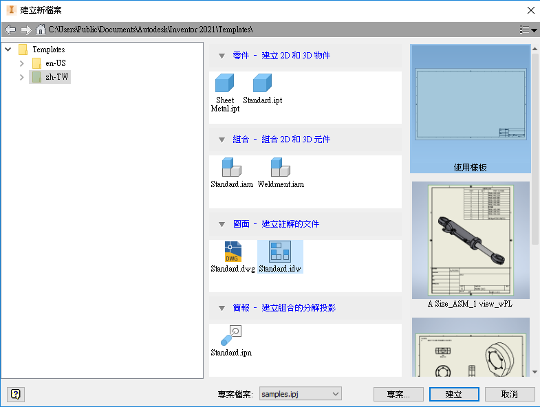

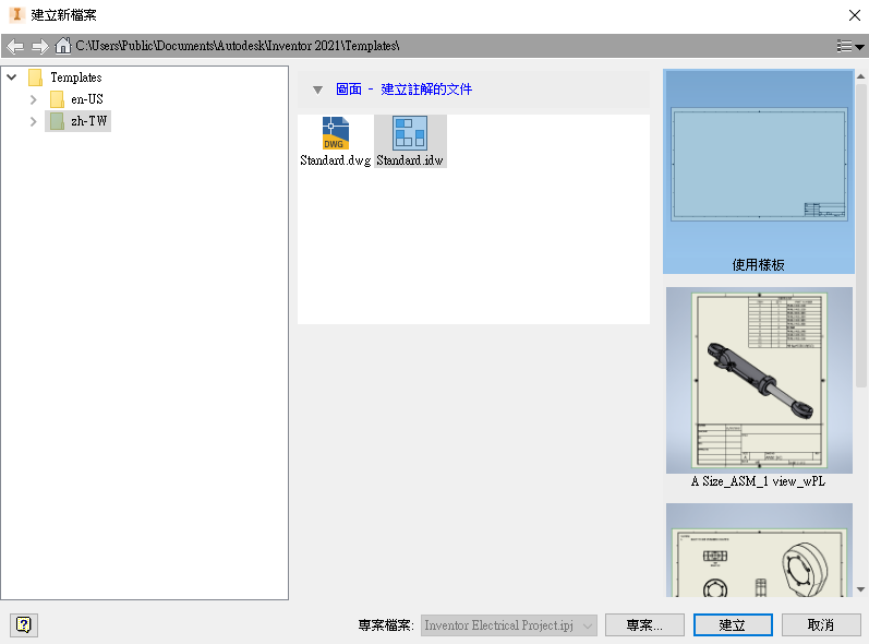

從「檔案」 「新建」: | 在「建立新檔案」對話方塊中,在右側欄中按一下以進行選取。若要開啟 standard.idw (「使用樣板」),請按一下「建立」。您還可以按兩下某樣板將其開啟。 |

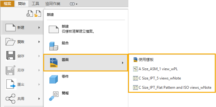

從「檔案」 「新建」 「圖面」:將游標懸停在圖示列箭頭上,以從圖示列功能表顯示可用的圖紙格式樣板,然後按一下以進行選取。 | |

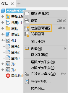

| 從零件檔或組合檔:在瀏覽器中的檔名上按一下右鍵,並選取「建立圖面視圖」。會顯示「建立新檔案」對話方塊。 | 若要開啟 standard.idw (「使用樣板」),請按一下「建立」。您還可以按兩下某樣板將其開啟。 |
