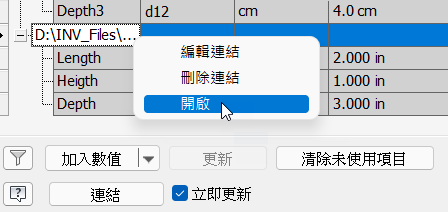

  4. 若要開啟連結檔案,請在「參數」對話方塊中的「filename-path」上按一下右鍵,然後按一下「開啟」。
