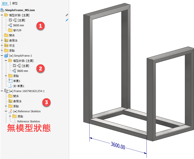

框架產生器
在下圖中,SimpleFrame_MS (1) 中的模型狀態會消耗在 SimpleFrame (2) 的作用中模型狀態中指定的草圖標註。
系統產生的框架組合 Frame 160798...(3) 使用名為「參考骨架」的草圖來控制目前的配置。「參考骨架」是 SimpleFrame 中草圖幾何圖形的複本。由於系統產生的框架檔案中不允許模型狀態,因此框架參考骨架草圖永遠會反映在 SimpleFrame:1 的目前作用中模型狀態草圖中指定的標註。
由於框架無法與特定模型狀態同步,因此需要一個解法時,會有多個解法。這會導致組合和從組合建立的圖面發生非預期變更。
