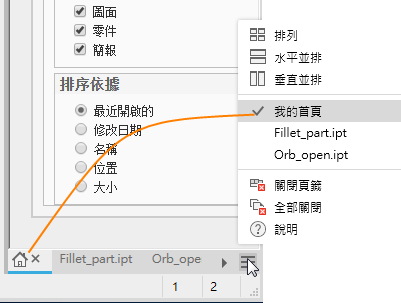

文件可以顯示在一個或多個監視器中的一個或多個視窗中。在 Inventor 啟動時,預設視窗為「我的首頁」,並且頁籤會顯示此圖示
。您可以在「應用程式選項」的「一般」頁籤中,關閉預設顯示。文件頁籤功能表會顯示視窗配置選項和作用中的文件。

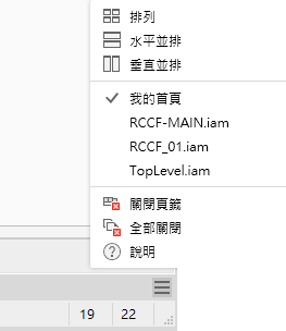

您可以使用視窗頁籤列右端的文件功能表,建立視窗配置。
