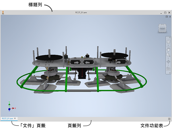

檔案處於開啟狀態時,依預設會顯示在圖形視窗中。如果開啟多個檔案,每個檔案都會出現在各自的圖形視窗中。您可以在多個視窗中開啟同一文件,也可以拖曳文件以建立一個單獨的視窗框架,或將文件拖曳到另一個視窗框架中。無論在何視窗中顯示文件,開啟的文件都會即時更新。
單一 Inventor 階段作業可以跨距多個監視器和多個視窗。
Inventor 應用程式視窗是包含一個或多個 Inventor 文件的視窗。

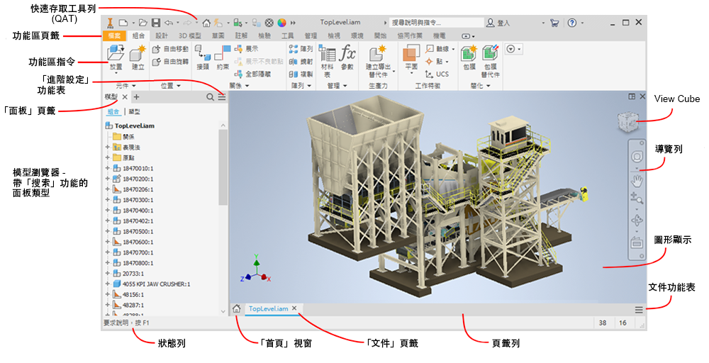

主要視窗框架 (PWF)
快速存取工具列 - 可讓您快速存取一小組指令 (可以自訂)。
功能區頁籤 - 包含指令和環境。
功能區指令 - 與作用中文件類型相關的指令。
面板頁籤 - 根據作用中文件顯示內容的面板。該面板可以停靠在任何應用程式框架中。
「進階設定」功能表 - 可讓您存取作用中面板的進階設定。
模型瀏覽器 - 一個面板,其中包含作用中視窗正在處理的元件、圖面或簡報。瀏覽器可以停靠在任何視窗中,或保持懸浮於圖形顯示中。

狀態列 - 顯示在 PWF 底部。它指示作用中指令所需的下一個動作。
「首頁」視窗 - 一個精簡頁籤,可讓您存取「首頁」視窗。
「文件」頁籤 - 針對開啟的每個文件顯示。
頁籤列 - 包含已開啟文件的頁籤,顯示在 PWF 或 SWF 中。
「文件」功能表 - 存取「排列」、「並排」和「切換」指令,您可以從此處關閉某些或所有文件。
圖形顯示 - 模型、簡報或圖面的顯示位置。
導覽列 - 可讓您存取用於導覽應用程式視窗的工具。
ViewCube - 提供其他視圖方位選項。
