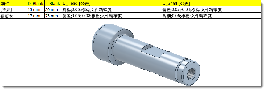

  4. 在要編輯的模型狀態上按一下右鍵,然後選取「編輯表格」
  5. (可選) 在瀏覽器中的模型狀態上按一下右鍵,然後選取「透過工作表編輯」以在 Excel 中編輯表格。
