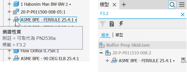

瀏覽器標記、工具提示和搜尋
- 工具提示展示指定給元件例證的例證性質。
- 例證名稱旁的圓點標記用於標記具有例證性質的例證。
- 瀏覽器搜尋支援例證性質。

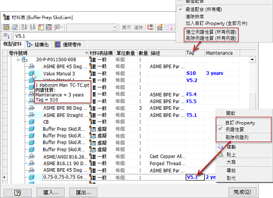

「材料表」對話方塊
顯示、加入、編輯或刪除例證性質。
- 例證性質列的圖示欄位具有青色背景。
- 例證性質值為藍色。
- 工具提示可列示指定給例證的例證性質。
- 使用關聯式功能表處理例證性質。
- 「模型資料」頁籤會分隔所有例證性質列。其他頁籤會根據「零件號碼列合併設定」對話方塊中的「合併例證列」選項,展示或合併例證列。

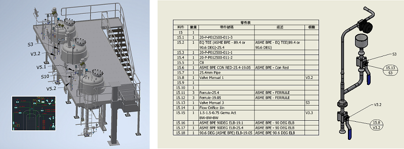

引線文字、零件表、件號和草繪式符號中的例證性質
您可以在以下位置顯示例證性質:
- 2D 或 3D 引線文字
- 草繪式符號
- 零件表
- 件號
