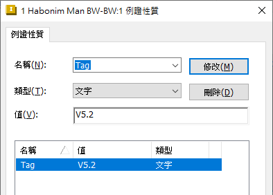

使用元件關聯式功能表指定例證性質
  1. 在瀏覽器中選取一個或多個元件例證,按一下右鍵,然後選取「例證性質」以顯示「例證性質」對話方塊。
  2. 在「例證性質」對話方塊中,輸入所需例證性質的名稱和值。
  3. 按一下「加入」以加入例證性質。
  4. (可選) 加入更多例證性質。
    秘訣: 在「名稱」清單方塊中,選取既有自訂 iProperty 的名稱,以將相同名稱指定給例證性質。然後在例證層級取代自訂 iProperty。
  5. 按一下「確定」。
注意事項: 在瀏覽器中,例證名稱旁邊會顯示一個小圓點標記。它指示已為該特定例證指定例證性質。將游標懸停在元件圖示上,將顯示工具提示,其中展示指定的例證性質。使用瀏覽器搜尋來搜尋例證性質。

編輯例證性質
使用下列其中一種方式編輯例證性質:
  1. 使用元件關聯式功能表。
    1. 在瀏覽器中的元件例證上按一下右鍵,然後選取「例證性質」,以顯示「例證性質」對話方塊。
    2. 選取要編輯的例證性質,進行變更,然後按一下「修改」。
    3. 按一下「關閉」,以關閉「例證性質」對話方塊。

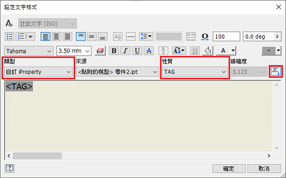

將例證性質顯示為引線註記
1. 在功能區上,按一下「註解」頁籤 「註記」面板 「引線文字」
  1. 在幾何圖形上選取錨定點。
  2. 按一下以放置引線端點。
  3. 在「設定文字格式」對話方塊的「類型」清單方塊中,選取「自訂 iProperty」。
  4. 在「性質」清單方塊中,選取所需的例證性質。
  5. 按一下「加入」。
  6. (可選) 將更多例證性質值加入到註記中。
  7. 按一下「確定」關閉「設定文字格式」對話方塊。
注意事項: 如果元件例證具有例證性質以及同名的 iProperty,則引線註記會展示例證性質值。例證性質值的優先度高於自訂 iProperty 的值。

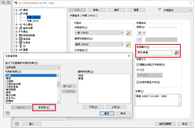

在件號中顯示例證性質
  1. 在功能區上,按一下「註解」頁籤 「表格」面板 「件號」。
  2. 在圖形視窗中,選取要將件號貼附至其中的元件幾何圖形。
  3. 移動游標,然後按一下以加入引線頂點。
  4. 按一下右鍵,然後按一下「繼續」。
  5. 繼續放置件號。完成後,按一下右鍵,然後按一下「取消」。
  6. 在件號上按一下右鍵,然後選取「編輯件號型式」。
  7. 在「型式與標準編輯器」對話方塊 「性質顯示」區段中,按一下「性質選擇器」。
  8. 在「性質選擇器」對話方塊中,按一下「新性質」。
  9. 填寫例證性質名稱,然後按一下「確定」。
  10. 按一下「確定」,然後按一下「儲存並關閉」,關閉「型式與標準編輯器」對話方塊。

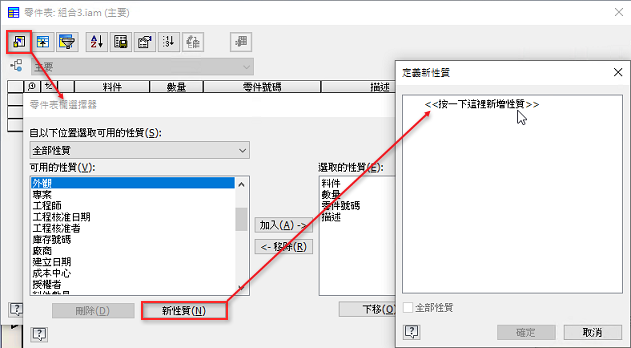

在零件表中顯示例證性質
零件表會展示您材料表中的資料。
  1. 在功能區中,按一下「註解」頁籤 「表格」面板 「零件表」。
  2. 使用所需選項設定零件表,並將零件表放置在圖紙上。
  3. 按兩下零件表,然後按一下「欄選擇器」。
  4. 在「零件表欄選擇器」對話方塊中,按一下「新性質」。
  5. 填寫例證性質名稱,然後按一下「確定」。
