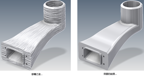

具有材質貼圖的自訂顏色型式可能需要進行一些其他材質修改。材質調整作業需要在「外觀編輯器」中進行,或者需要使用 「外觀編輯器」文件圖元區工具。我們將探討如何使用「外觀編輯器」完成此作業 (緊接上個問題的步驟繼續此過程)。

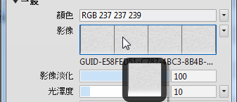

在「外觀瀏覽器」中,編輯自訂外觀。

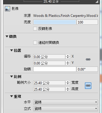

在「外觀編輯器」中,按一下「影像預覽」以存取「材質編輯器」。
在「材質編輯器」中,您可以:切換影像,修改「位置」、「比例」和「重複」值。在此例證中,需要修改「比例」。
按一下來源名稱,使用其他影像取代該影像。
修改貼圖的「位置」,包括「旋轉」。
調整貼圖比例以滿足需求。如要執行非均勻的比例調整,請按一下
中斷縱橫比連結。
完成修改後,關閉「材質編輯器」。
