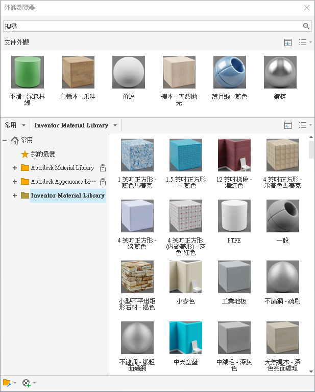

外觀瀏覽器
「外觀瀏覽器」讓您有權建立和修改文件中的外觀資產,以及存取可用資源庫中的外觀。

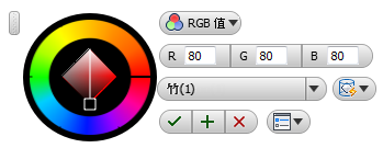

材質影像和材料顏色的組合
將材質套用至零件時,您可以決定材質顏色對零件的影響程度。您可以使用「外觀編輯器」指定「影像淡化」值。「影像淡化」值是材質影像的一種不透明度設定。例如,將「影像淡化」值為 50 的米黃色材質與藍色材料顏色組合時,將會對半混成這兩種顏色。
如果您希望材質以材質顏色的精確保真度顯示在零件上,請將「影像淡化」值設定為 100。

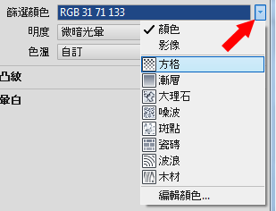

固定矩陣的彩色像素會產生點陣圖影像,而數學演算法則會產生程序貼圖。因此,程序貼圖控制的類型會因程序的功能而異。您可以使用兩個或三個尺寸產生程序貼圖。您可以將程序貼圖嵌套於其他程序貼圖中,以在材料中加入深度和複雜度。
程序貼圖可結合使用外觀材質與凹口貼圖。您可以從顏色或影像編輯點存取它們。
