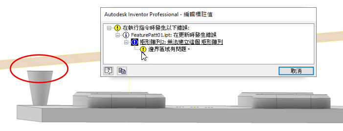

使用受限於邊界的陣列時,請記住以下幾點。
