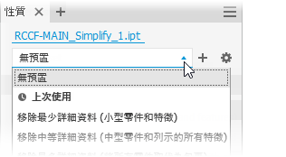

  2. (可選) 選取要使用的內建預置。系統提供四個內建預置,您也可以自行建立預置。預置會進一步為「性質」面板中的欄位指定值。您可以取代任何值。
    • 移除最小詳細資料 (小型零件和特徵) - 這些設定專用於移除小型零件和特徵,從而產生最詳細的模型。
    • 移除中等詳細資料 (中型零件和列示的所有特徵) -這些設定專用於移除中等量的詳細資料。
    • 移除最多詳細資料 (將頂層元件取代為包裹) - 這些設定專用於移除最大量的詳細資料,從而產生非常基礎的造型。
    • 無簡化 - 相對於組合模型,該簡化版本具有完整保真度。所有詳細資料均顯示在模型中。
      秘訣: 選取接近您所需詳細程度的預置,然後使用「檢視包括的項目」和「檢視排除的項目」,快速選取剩餘的零件以加速程序。
      可使用相同的方法建立您自己的預置。若要取得更多資訊,請參閱〈使用預置〉。

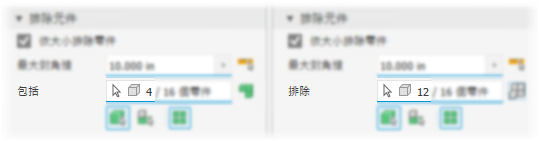

    • 依大小排除零件
      1. 選取「依大小排除零件」選項。
      2. 為邊界框指定最大對角線值。會排除邊界框內的零件或元件。使用以下其中一種方法來指定大小:
        • 「最大對角線」編輯欄位中輸入值。
        • 按一下值欄位末尾的箭頭,可選取最近使用的值。
        • 按一下測量對角線邊界框按鈕 ,然後選取零件/元件以提供對角線值。
      3. 按一下您要使用的選取優先度。從以下類型中進行選擇:
        • 零件優先度
        • 元件優先度
          若要選取所選料件的所有複本,請按一下 「所有複本」選項。
      4. 「自動偵測」會尋找並亮顯元件。
      5. 依需要繼續選取剩餘元件,以將其從簡化零件中排除。
    • 按一下 「檢視排除的項目」,以查看不會參與簡化模型的元件;或按一下 「檢視包括的項目」,以查看會參與簡化模型的元件。在任一模式下檢視時,編輯欄位都會顯示與標示相對的數字。

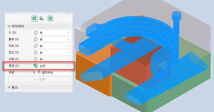

  6. 「移除特徵」提供一些選項,可讓您依類型和大小選取特徵,以包括在簡化零件中或從中排除。特徵清單包括孔、圓角、倒角、型腔 (差集)、浮雕 (聯集) 和通道 (單一項目和多重項目)。內部空心會自動移除。
    • 型腔可辨識差集特徵,例如擠出、迴轉、掃掠等。
    • 浮雕可辨識各種特徵類型的聯集正向凸起
    • 通道可辨識模型內包含的一組面,這些面定義了一個開放區域,從外部面進入該區域的入口有一個或多個。
      對於列示的每種特徵類型,指定您要移除的特徵類型以及移除它們的方式:
    • (預設) - 不移除此類型的特徵。
    • 全部 - 移除此類型的所有特徵。
    • 範圍 - 移除所有等於或小於指定參數的特徵。指定一個值,以定義要移除的大小上限。
    • 保留 - 按一下選取器,然後從要移除的範圍中選取要保留的特徵。
      注意事項: 特徵辨識規則允許最小的交叉部分,例如,孔也符合通道的定義。因此,某些在範圍外的孔可能會做為通道移除。若要解決此問題,您可以按一下「保留」,然後選取您要保留在簡化零件中的任何特徵。
    • 「亮顯」會將顏色套用至要移除的特徵。

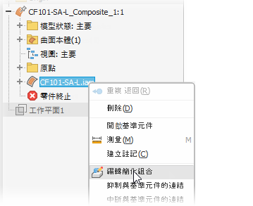

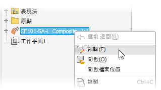

編輯簡化替代件
替代件是以簡化模型為基礎的模型狀態。它們會加入至組合,並放置在「模型狀態替代件」資料夾中。編輯簡化替代件的步驟:
  1. 在瀏覽器中,展開「模型狀態」「替代件」資料夾。
  2. 在要編輯的替代件上按一下右鍵,然後按一下「啟用」。模型會更新以顯示替代件。
  3. 在瀏覽器中,於替代件模型上按一下右鍵,然後按一下「編輯」
  4. 在瀏覽器中,於簡化組合上按一下右鍵,然後選取「編輯簡化組合」
  5. 在「性質」面板中,依需要修改以下任一項:
    • 初始狀態 - 選取其他模型狀態、設計視圖或位置視圖
    • 包裹
    • 元件 - 包括或排除其他零件
    • 特徵 - 為要移除的特徵加入或細化參數
    • 「輸出」「型式」
  6. 按一下「確定」。替代件會更新。
