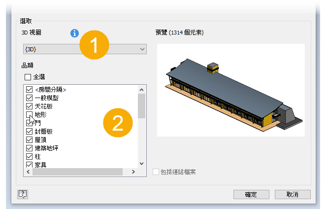

您可在匯入過程中選取適當的 Revit 3D 視圖,以控制元素數目。
- Revit 3D 視圖由 Revit 使用者建立,以滿足檢視需求和其他需求。無法在 Inventor 中定義這些視圖,或者修改其定義。您可以從可用視圖中選擇要匯入的視圖。只有可見元素會匯入。
- 選取視圖後,您可以使用「品類」選擇器進一步調整匯入內容。僅選取需要做為參考的品類。Inventor「匯入」對話方塊會顯示所選視圖的可見元素數目,但此數目僅針對其在 Inventor 中是大是小提供一個粗略的想法。
