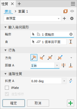

「擠出」指令使用「性質」面板來定義特徵。如果您不熟悉 Inventor「性質」面板,請參閱〈關於「性質」面板〉,
以瞭解工作流程、行為和進階選項,例如面板功能表和進階設定。請記住,在「性質」面板由上而下進行設定時,您在區段中所做的選取會決定下一個區段中顯示的選項。
「預置」依預設會隱藏。如果您要為常用造型建立擠出預置,請在「進階設定」功能表中取消勾選「隱藏預置」。若要進一步瞭解預置,請參閱〈使用預置〉。

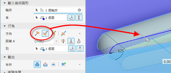

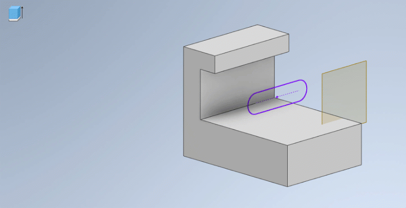

自 - 依預設,會從草圖平面開始擠出。若要變更選取,請在「自」欄位中按一下「x」以清除選取,並選擇其他起始平面。工作平面、草圖平面和平物面是有效的輸入。
 介於 - 在兩個面之間擠出造型時使用。選取「從」和「至」面,然後選取「輸出」類型。草圖不必位於任何一個面上。
 延伸面至終止特徵 -「自」選取項與擠出輪廓不相交時,會自動啟用此選項。您也可以手動打開或關閉此選項。若要關閉該選項,請按一下
 延伸面至終止特徵 -「自」選取項與擠出輪廓不相交時,會自動啟用此選項。您也可以手動打開或關閉此選項。若要關閉該選項,請按一下  。以下範例說明如何將「自」和「到」一起使用:
指定「行為」參數,首先從可用選項中選擇:
 方向 (預設) - 僅向一個方向擠出。擠出終止面平行於草圖平面。
 翻轉方向 - 向「方向」的相反方向擠出。
 對稱 - 向草圖平面的兩個相反方向擠出,且在每個方向使用指定「距離 A」值的一半。
 不對稱 - 向草圖平面的兩個相反方向擠出,且使用「距離 A」和「距離 B」這兩個值。針對每個距離輸入一個值。按一下
 不對稱 - 向草圖平面的兩個相反方向擠出,且使用「距離 A」和「距離 B」這兩個值。針對每個距離輸入一個值。按一下  以反轉擠出方向,並使用指定的值。
 以反轉擠出方向,並使用指定的值。
距離 A - 指定起始和終止平面的擠出深度。對於基準特徵,它會顯示擠出輪廓的負值或正值,或輸入的值。拖曳操控點將修改值。
距離 B - 指定次要方向的深度。選取「不對稱」時會顯示此選項。
 通過全部 - 依指定的方向穿過所有特徵和草圖擠出輪廓。拖曳輪廓的邊會將擠出翻轉到草圖平面的另一側。「接合」作業不可用。

在「進階性質」區段中,您可以指定其他選項。
斜度 A - 設定正垂於草圖平面的推拔角度 (0~180)。推拔的延伸,兩個方面相等。
正的推拔角度會沿著擠出向量增加剖面面積:
負的推拔角度會沿著擠出向量減小剖面面積:

選取擠出的起始面、工作平面或曲面。「自」選取項與擠出輪廓不相交時, 「延伸面至終止特徵」選項會自動啟用。您可以手動變更選項。
指定「行為」選項,可以是方向和距離、到另一個面等。視所選取項而異,「延伸面以終止特徵」選項可能已打開。如果解法模稜兩可 (例如,終止於曲面),請嘗試套用  「替用解法」選項。
「替用解法」選項。
