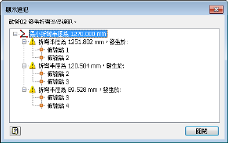

放置在粗細管組合中的彈性軟管位置有時會違犯在彈性軟管型式中設定的指定最小折彎半徑。若要檢查折彎半徑違犯,請在瀏覽器中您要檢查的軟管節點上按一下右鍵,然後選取「折彎半徑」「檢查」。
瀏覽器中的軟管旁邊會顯示綠色勾選標記,以指示成功。
如果有任何違犯,則會顯示「展示違犯」對話方塊。軟管旁邊會顯示 圖示,以指示違犯。
您可以立即調整軟管位置以修正違犯,也可以繼續工作,以後再調整。可以建立包含折彎半徑違犯的文件。
對軟管位置進行適當調整後,將清除瀏覽器與粗細管組合中的違犯。若要從瀏覽器中清除違犯而不修正違犯,請使用關聯式功能表中的「清除違犯」。
