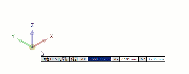

  1. 在功能區的「座標系統」面板中,按一下「UCS」UCS 圖示
  2. 按一下並拖曳軸線,以圍繞軸線旋轉 UCS。
  3. 按一下並拖曳箭頭,以沿線性方向移動 UCS。
  4. 按一下並拖曳軸線相交處的圓球,以在 3D 空間中重新定位 UCS。
  5. (可選) 在作業過程中可以隨時輸入絕對 X、Y 和 Z 座標。
  6. 準備就緒後,按一下右鍵並選取「完成」。UCS 為其位置和旋轉參數值定義了六個參數。
